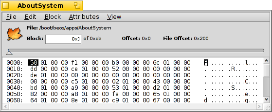

Po uruchomieniu, DiskProbe spyta o plik lub urządzenie, na którym ma pracować. Potem zaprezentuje taki interfejs:
Główny widok zawsze pokazuje jeden blok danych, którego rozmiar można dostosować w menu . Po lewej znajduje się pozycja liczona od początku bloku, w środku reprezentacja szesnastkowa danych, a po prawej reprezentacja ASCII.
Możesz zmieniać blok suwakiem powyżej lub skrótami klawiszowymi ALT ← i ALT →. Ponadto możliwe jest poruszanie się między kolumnami reprezentacji szesnastkowej i ASCII klawiszem TAB.
nie tylko pokazuje zaznaczenie w różnej kolejności bajtów (oraz szesnastkowo i dziesiętnie, co można ustawić w menu ), interpretuje je też jako pozycję bloku, do której można skoczyć. Opcja ta będzie wyszarzona jeżeli pozycja odnosi się do miejsca poza zakresem pliku/urządzenia.
To przydatna funkcjonalność szczególnie przy pracy związanej z systemami plików, które zawierają często odniesienia do innych bloków danych.

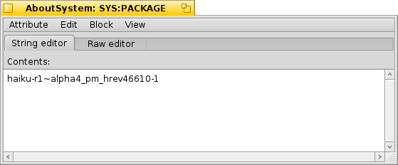

Jeżeli przeglądany plik ma dołączone , menu o tej nazwie pozwala otworzyć dowolny z nich w nowym oknie DiskProbe. Poniżej atrybut SYS:PACKAGE aplikacji O systemie:
W zależności od typu atrybutu, pojawią się zakładki z różnymi edytorami, poza zawsze obecnym edytorem binarnym. Przykładowo, są dostępne edytory dla łańcuchów znaków i typów MIME oraz przeglądarka ikon dla atrybutu vectoricon.
