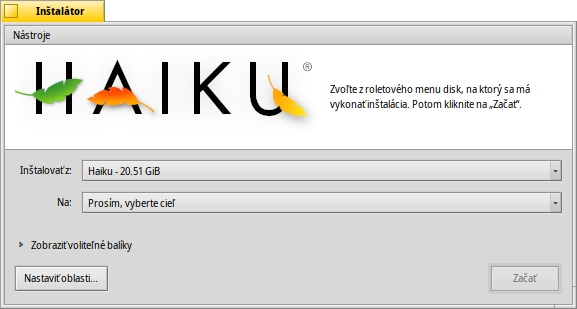

Keď ste súhlasili stlačením , zobrazí sa vám hlavné okno:
V prvom vysúvacom menu vyberáte zdroj pre inštaláciu. Môže to byť aktuálne nainštalované Haiku alebo to môže byť inštalačné CD alebo USB kľúč atď.
Druhé vysúvacie menu špecifikuje cieľ inštalácie. Cieľová oblasť/disk budú úplne prepísané a musia byť nastavené predtým, nástrojom na správu oblastí ako napríklad GParted.
Kliknutím na malú rozbaľovaciu šípku Zobrazí voliteľné balíky, ak sú dostupné, ktoré si môžete vybrať na doinštalovanie k základnému Haiku.
Mali by ste naposledy skontrolovať, či ste naozaj vybrali správny cieľ pred začatím inštalácie. Kliknite na na otvorenie Nastavenia diskových oblastí a pozrite sa na názvy a rozloženie dostupných diskov a oblastí.
spustí proces inštalácie, ktorá v podstate kopíruje všetko okrem adresárov /home/ a /system/ na cieľový zväzok a nastaví, aby sa z neho dal zavádzať systém.
