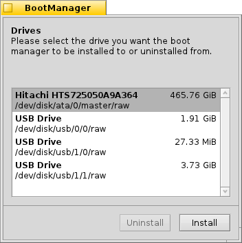

选择目标驱动
引导菜单启动后,会出现一个包含所有可用驱动器列表,您可以选择自己希望启动的系统。如果驱动中已经具有引导菜单, 按钮将激活,它将会引导您恢复之前备份的主引导记录,这样将会再次移除引导菜单。
反之,选择 继续安装。

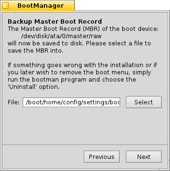

备份主引导记录 (MBR)
如果发生了错误,或者您希望再次移除引导菜单,现在可以保存主引导记录。这是一个非常重要的步骤,但是请确保您没有覆盖其他的主引导记录,如一些早期尝试时生成的主引导记录文件。

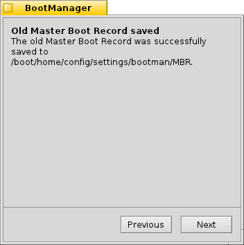

只需要选择一个备份 "MBR" 文件的目录,或者使用默认路径。在点击 之后,如果备份成功,您将会得到确认信息。
