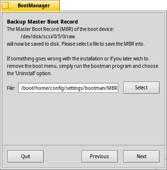

マスターブートレコード (MBR) のバックアップ

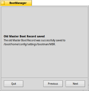

調子が悪くなった場合や、再びブートメニューを削除する場合に備えて、ただちにマスターブートレコード (MBR) が保存されます。これは明らかに重要なステップなので、たとえば以前の実験分のような、ほかの MBR バックアップをうっかり上書きしないよう確認してください。
単に、バックアップファイル "MBR" の保存先を選択するか、デフォルトのパスのままにするかです。 を押した後に、バックアップが成功したかどうかの確認が表示されます。
