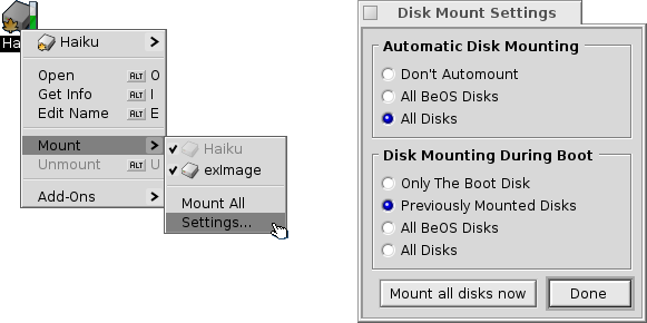

Para acessar um disco rígido, CD, dispositivo USB, etc., deve-se montar o volume, ou seja, permitir ao sistema saber que ele está lá. Isto é feito com clique no botão direito do mouse na Área de Trabalho ou em um volume já montado (como o disco de inicialização) e escolher o volume a partir do submenu . Localize o mesmo menu na Deskbar.
Existem também pelo quais não é necessário montar tudo manualmente após cada incialização.
As definições acima irão montar automaticamente qualquer dispositivo de armazenamento conectado/inserido e também monta todos os discos na inicialização que foram montados previamente.

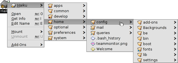

Ao invés de clicar duas vezes para navegar pasta por pasta, existe uma maneira melhor:
Clique com o botão direito do mouse numa pasta e no topo do menu de contexto usual encontrará um submenu da pasta atual que o permitirá navegar um nível abaixo. Apenas mova para a hierarquia inferior até encontrar o arquivo ou pasta que está procurando e clique nele para abrí-lo. A imagem acima mostra o conteúdo da pasta /boot/home/config/.
Se fizer como acima enquanto arrasta o arquivo consigo, ele será movido para onde eventualmente soltá-lo.

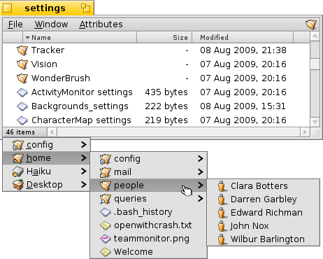

Um método similar pode ser usado a partir de qualquer janela do Rastreador:
Clique na área na parte inferior à esquerda, onde o número de itens é listado, e obterá submenus para todos os níveis acima de sua localização atual. A partir daí pode-se descer através das pastas como de costume.
Observe que a Área de Trabalho é sempre o maior nível no qual o Rastreador exibe volumes montados. Então, se deseja ir para outro disco, deve-se primeiro navegar para o topo (Área de Trabalho) e atravessar para outro disco a partir de lá.
Obter-se-á a mesma navegação por submenu quando arrastar um arquivo sobre uma pasta. Após um breve momento de sobre a pasta, um submenu aparece e pode-se descer para seu destino. Se iniciou o arrasto com o botão direito do mouse, pode-se escolher entre copiar, mover ou vincular o arquivo ao soltar o mouse.

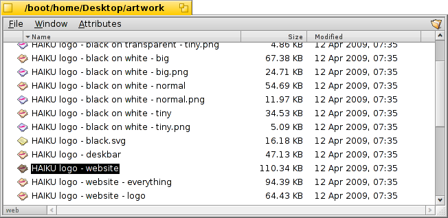

Pulando para os arquivos com autocompletar
Você pode estar familiarizado com o conceito de gerenciadores de arquivos de outros sistemas operacionais: digitar as primeiras letras do nome do arquivo pulará para o primeiro arquivo que case com aqueles caracteres iniciais. O Haiku levou a ideia um passo além. Se não existe um arquivo começando com aquelas letras ele pulará para o primeiro arquivo incluindo a sequência em qualquer lugar no seu nome. E se não existe nada com a sequência em seu nome de arquivo, os atributos são pesquisados em seguida.
No exemplo acima, existem muitos arquivos começando com "Haiku logo", fornecer aproximações mais simples para completar é inútil. No Haiku, contudo, digitar "web" pula direto para sua primeira ocorrência em "Haiku logo - website". Os caracteres digitados aparecem no canto inferior esquerdo onde normalmente se encontra o item de contagem de todos os arquivos na pasta. Um segundo após digitar um caractere, a exibição volta ao normal e está pronto para uma nova pesquisa por autocompletar.

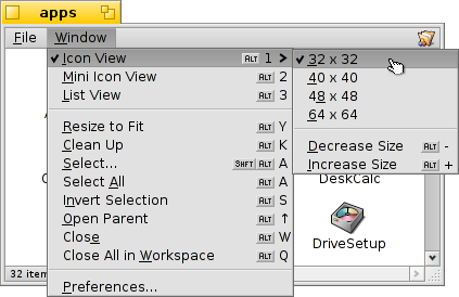

As janelas do Rastreador oferecem três diferentes modos de visualização a partir do menu :
(ALT 1) - Ícones grandes, pode-se alterar o tamanho a partir do submenu ou reduzir/aumentar seu tamanho com ALT +/-.
(ALT 2) - Ícones pequenos.
(ALT 3) - A detailed list of your files enabling you to show/hide file attributes (see topic Attributes.)
O menu oferece uma quantidade de outras funções:
(ALT Y) - Redimensiona a janela para seu tamanho ideal.
- Apenas disponível em Visualização por Ícone ou Mini ícone, um submenu permite definir a ordem de organização para várias propriedades:
- Inverte a ordem da organização
(ALT K) - Alinha todos os ícones a uma grade invisível. Segure SHIFT e o menu torna-se o qual adicionalmente ordena todos os ícones de acordo com o critério selecionado acima.
(SHIFT ALT A) - Seleciona arquivos de acordo com uma expressão regular.
(ALT W) - Fech a janela. Pressione SHIFT e o menu torna-se o qual fecha todas as janelas do Rastreador.
(ALT Q) - Fecha todas as janelas do Rastreador no Espaço de trabalho atual. Um atalho útil caso esqueça de pressionar a tecla OPT ao clicar através de pastas e todas as janelas do Rastreador ainda abertas que bagunçam seu espaço de trabalho.

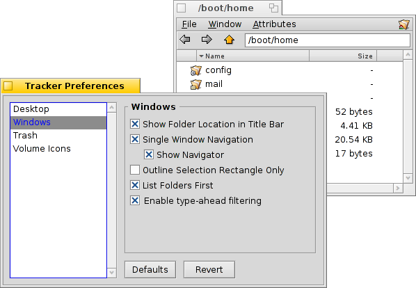

Preferências do Rastreador
abre uma caixa de diálogo que oferece uma quantidade de definições que, quando não óbvias, devem tornar-se claras assim que experimentadas. Uma vez que todas as definições são aplicadas ao vivo, ver-se-ão as mudanças imediatamente.
Então, resumindo, as definições não tão óbvias:
- Decide se todos os discos montados aparecem diretamente na Área de trabalho ou em uma janela após clicar em um ícone de Disco encontrado na Área de trabalho.
- You can set , i.e. a double-clicked folder doesn't open in its own window, but inside the already open window instead, replacing the view of its parent folder. This is not the same as clicking while holding the OPT key, as described above, because you'll lose the per window saved position and size.
Before you switch Tracker to , because that may feel more familiar to you, we recommend giving the menu based browsing a try first, as that may actually work much faster for you after getting used to. On the other hand, single window browsing offers a Navigator where you can enter or copy & paste a path name and use back, forward and up buttons.
Activating will filter the contents of a Tracker window while you type to only display the files matching your string in their name or any currently displayed attribute. See above.
and you won't see files starting with a ".", a popular naming convention for configuration files under Linux.
You can which will replace the standard icons for image files.
- Define a cor de um indicador de espaço livre opcional que é mostrado ao lado do ícone do disco.
- Define when and what disks are mounted automatically, as described above under "Mounting volumes".
Esta caixa de diálogo, a propósito, está também disponível como Rastreador a partir das da Deskbar.

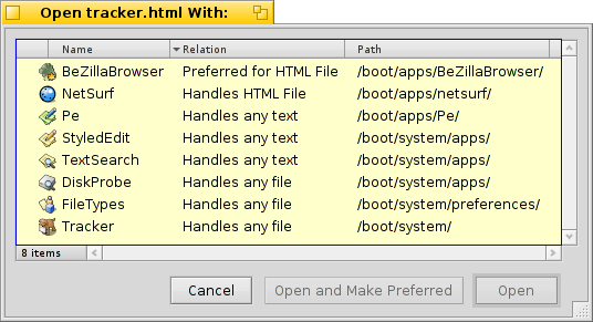

- Um submenu oferece todos os aplicativos que podem lidar com este tipo de arquivo.
O aplicativo preferido que abriria o arquivo quando clicado duas vezes está marcado. Este submenu lista primeiro aqueles aplicativos que podem manusear o tipo de arquivo exato, neste caso é um arquivo de texto, o tipo text/plain. Depois vem todos os aplicativos que manuseiam aquele supertipo em geral, neste caso text/*. Por último na lista estão aqueles que podem lidar com qualquer arquivo. Se não clicar em um aplicativo no submenu mas, ao invés disso, na entrada , uma caixa de diálogo se abre:
Aqui encontrar-se-ão novamente os programas que foram listados no submenu. Ao selecionar um e clicar o botão , mudou-se o aplicativo preferido para todo arquivo daquele tipo de arquivo, no caso text/plain.

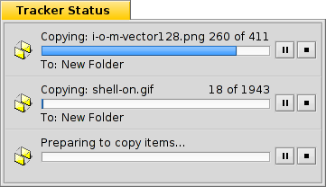

Ao copiar mover ou eliminar arquivos, o Rastreador exibe seu progresso com uma janela de estado. Se iniciar mais de uma transação, cada tarefa tem sua própria exibição de estado.
À direita estão dois botões para pausar ou parar inteiramente uma transação. Algumas vezes pode ser útil pausar temporariamente uma transação grande. Por exemplo, pode ser necessário para iniciar rapidamente um aplicativo grande. Copiar grandes quantidades de dados estrangula a banda de IO de seu disco rígido e por isso atrasa seu fluxo de trabalho.
